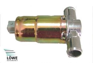

offenbar ist dieses:
Bild Bild
Teil dafür verantwortlich dass mein 309 so bescheiden läuft und dafür auf 330 Km den ganzen Tank leergesoffen hat!
Weiß jemand wie das Teil genau bezeichnet wird?

Geht ein schlauch vor und der andere hinter die Drosselklappe? Dann würde ich auf Leerlaufregelventil tippen.

also der Leerlaufregler sitzt woanders, und der ist auch nicht der Übeltäter.
Das defekte Teil ist wohl augenscheinlich für die Luftzufuhr zuständig. Innen drin ist eine kleine Klappe die ganz offen war und deshalb hat der Motor pausenlos nach oben gedreht. Die Klappe ist nun ein klein wenig geschlossen und damit dreht er etz im Stand zu niedrig schwankt aber nicht mehr ununterbrochen.
Nun brauch ich die genau bezeichnung für das Teil um es ganz schnell zu besorgen.

Genauso ein teil Regelt beim 306 mit dem alten 88ps den leerlauf. :nixkapier:
Wofür ist es denn sonst gut wenn nicht dafür?

Warmlaufregler... Die Klappe schliesst bei zunehmender Erwärmung. So kommt mehr Luft ins Gemisch in der Warmlaufphase.

Prüf erst mal, ob es ned an verkeimten Kontakten im Stecker liegt...
Bevor man 60/70 Taler hinlegt (oder mehr)...

Früher waren die auch einfach verdreckt und wir haben die Teile dann schon mal mit Bremsenreiniger gesäubert.

Der Stecker wurde geprüft, ich habe vor einigen Wochen schon sämtliche Stecker geprüft als wir den 309 wieder fit gemacht haben.
Die Klappe ist fest gewesen und mit etwas reinigungsarbeiten ist diese nun zumind. im Stande halbwegs ihren Dienst zu tun.
Ich möchte dennoch ein Neuteil einbauen.
