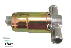

Genauso ein teil Regelt beim 306 mit dem alten 88ps den leerlauf.
Wofür ist es denn sonst gut wenn nicht dafür?
- s-l300.jpg (7.84 KiB) 11069 mal betrachtet

von obelix » Mo 26.11.18 17:39
Kesslfligga hat geschrieben: ↑So 25.11.18 13:34
Nun brauch ich die genau bezeichnung für das Teil um es ganz schnell zu besorgen
Warmlaufregler... Die Klappe schliesst bei zunehmender Erwärmung. So kommt mehr Luft ins Gemisch in der Warmlaufphase.

*firemaster*~
- Benzinpreisignorierer
- Beiträge: 2547
- Postleitzahl: 51647
- Wohnort: GM
von *firemaster*~ » Mo 26.11.18 20:52
Ah, interessant
Ein teil vielr funktionen
