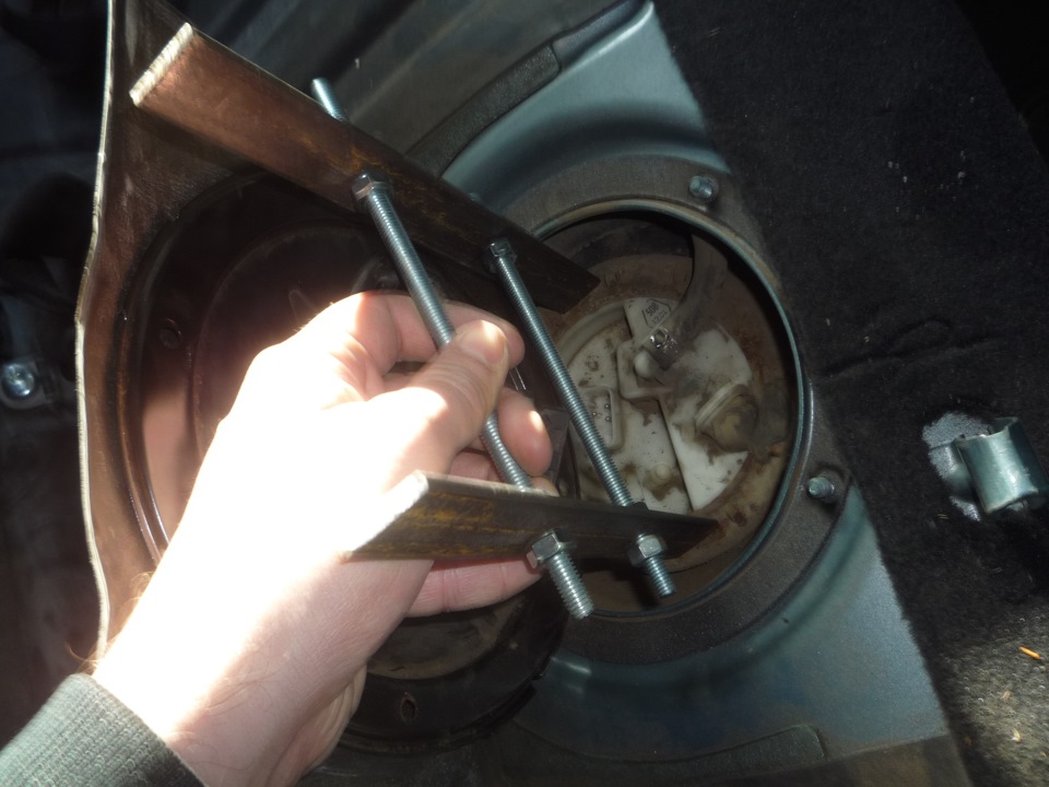

Hab meinen als ich die pumpe getauscht habe mit nem Hammer und schraubendrehen rausgeklopft. Beim zusammenbauen hab ich eine neue gekauft und mir so nen greifer zusammen geschweisst. Ungefaehr so
Peugeot 408

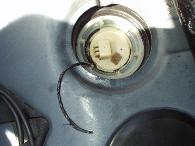

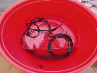

Du meinst, wenn sie in etwa so ausschaut?
Peugeot408
Beiträge: 417
Re: 306 Plastikringmutter Benzinpumpe lösen?
Beitrag von Peugeot408 » Sa 09.05.20 18:25
Genau so :D
