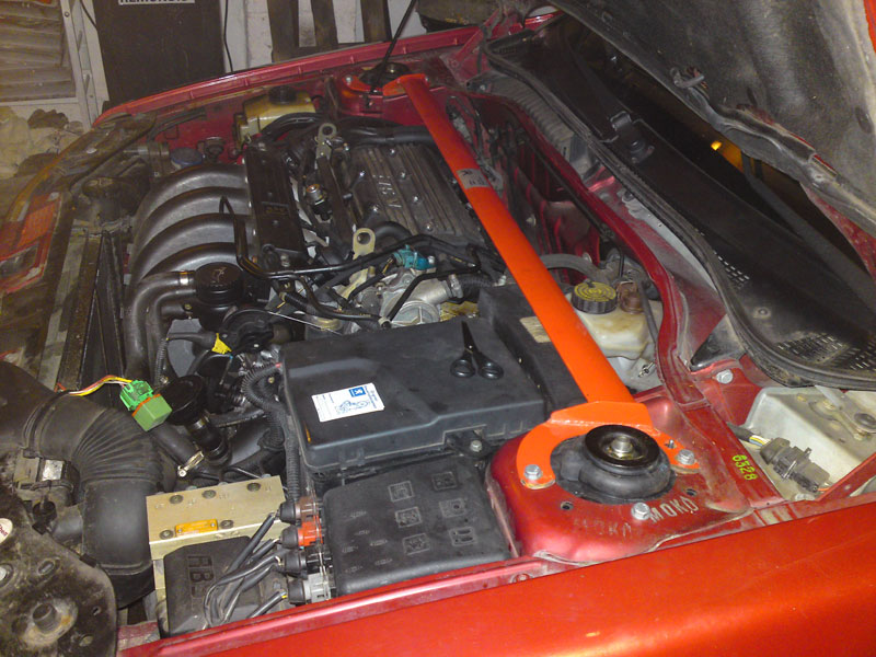

Beim 1,6l musst wegen der oben sitzenden Drosselklappe leider die gebogene Variante nehmen, sonst haut das von der höhe nicht hin...
Sieht dann so aus:
Bild (Hatte gerade kein besseres Bild zur Hand)

306Cab hat geschrieben: Sieht dann so aus:
haj,
ich helfe mal eben aus, diese meinte 306Cab:
