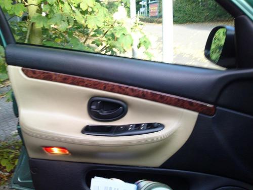

ich bin grade dabei die Zierleisten im Innenraum mit schwarzer Folie zu bekleben.
Hat jemand ne Ahnung wie man die Zierleisten an den Türen ab bekommt??
Sind die von innen verschraubt oder nur gesteckt?? will da ja schließlich nix kaputt machen
Am Amaturenbrett war es ja einfach.
Ich mein die Wurzelholzleisten

			die sind an den türen von innen mit scheiben angesteckt, also ausbau der verkleidung ist notwendig.
im armaturenbrettbereich weis ich es noch nicht, denke aber ist da ähnlich, hab angefangen die silber zu lackieren, schaut auch gut aus...

 dann muss ich wohl mal die türverkleidungen abmontieren...
also am amaturenbrett isses ganz einfach... das unterm lenkrad is nur gesteckt das kann man so abziehen und das an Handschuhfach ist von innen mit 3 Torx Schrauben fest.
Das um den Schalthebel drumzu ist ebenfalls nur gesteckt....
