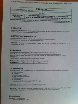

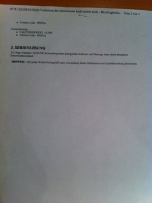

			So, es gibt positive Neuigkeiten. Ich hab am Montag eine neue BSI drauf bekommen wo das Problem mit der Standheizung behoben wurde.
Hab die Standheizung jetzt 3x mal gestestet und 3x hat es auf Anhieb funktioniert.
Der nicht so positive Teil dieser Aktion, ich musste 65 Euro bezahlen beim Freundlichen. Warum das so ist konnte mir keiner sagen.
Im Anhang mal der InfoFlash von Peugeot. Hab es leider nur abfotografiert.

								von svenni96 » Mi 04.01.12 15:50
			Hallo Hille,
muss hier mal nachhaken wegen dem Update
Die Bilder zeigen ein Datum bzw eine Version vom 18.01.2011.
Sprich das Update gibt es ja schon 1 Jahr lang,oder? Wieso soll das im November erst neu sein.
Bin gerade etwas verwirrt, denn ich wollte am Freitag das bei mir updaten lassen.
								hille
								von hille » Do 05.01.12 11:02
			Hallo Svenni96,
das update kam im Januar/Februar 2011 raus. Meine Werkstatt war aber nicht in der Lage mich von diesem Update zu informieren.
Ich hab nun seit November 2011 diese Update drauf und nun funktioniert alles perfekt.
