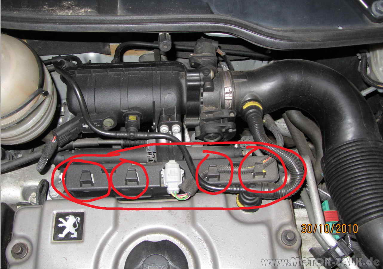

ich habe wirklich nicht viel Ahnung vom Technik aber möchte gerne meine Zündkerze mal selber wechseln..
Also hier habe ich ein Bild mit rotem Stift markiert, wo die Zündkerzen sich befinden... stimmts?
Was erwartet mich, wenn ich die Gehäuse aufmache? und was für Kerzenschlüssel brauche ich dafür? 16mm oder 21mm? wie lang soll das sein?
Habe mich informiert, dass die Kerzen bei warmen Motor rausgedreht sein sollten und bei kaltem Motor montiert werden sollten.
Einfach mit der Schraube rein und dann drehen? oder wie muss ich das machen?

Das Ding was da Rot ist, ist die Zündspulenleiste....die muss ab....büdde sachte, es kann sein das die noch irgendwo fixiert ist(das weiß ich aber nicht genau).
Die leiste steckt also auf den eigentlichen kerzen drauf, also motor warm fahren...das ding ab...kerzen raus....warten bis der Motor kalt ist....und Kerzen rein.
Achtung! Buch(106er) sagt mit 20NM anziehen....NGK sagt 25-30NM...ich hab 25NM genommen.

Auf dem Bild richtig markiert - erst die beiden Schrauben von der Zündspule weg,
dann die Spule wegnehmen.
Dann hast du vier Löcher, wo du mit nem 16er Zündkerzen-Schlüssel rein kannst.
Ich hatte ne 16er Langnuss mit ner flexiblen Verlängerung, damit kommt man dann mit der Ratsche dran.

also nur links und rechts die 10er Muttern auf und die Zündspulenanlage abmontiert... zwei drei Schläuche aus den Füssen holen (bin Trierer wir holen) und mit nem 16 er Kerzenschlüssel die Kerzen gewechselt? Das war alles ???
