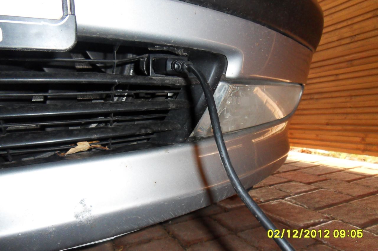

Ich habe eine Elektrolösung, bei der nur ein Kühlmittelschlauch durchtrennt werden muß (siehe Bilder).
Es handelt sich um ein altbewähres DDR-System. :daumenhoch:
Wahrscheinlich etwas schlechter im Wirkungsgrad, als direkt im Motorblock verbaut.
Nach ca. 2 Stunden ist der Motor etwas mehr als handwarm (bei -5°C)
Das Gerät wurde damals beim Kauf von der Werkstatt verbaut und funktioniert seit 8 Jahren perfekt. Losfahren und warme Luft.
SDC13978x.jpg[/attachment [attachment=1]SDC13980x.jpg
Motorraum
Stoßstange
Motorraum1
