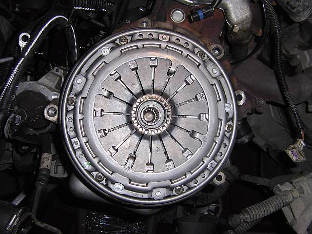

eine Frage die mir dringend unter den Nägeln brennt.
wo wird der Kurbelwellensensor für Peugeot Partner 2 Liter HDI angebaut ?
Am Motor oder am Getriebe ?

Der Sensor schaut von oben aufs Schwungrad, sitzt also im Getriebe, unterhalb vom Kühlmittelauslass des Motors.
Da wo im Bild der Stecker oben rumbaumelt, steckt normalerweise der OT-Geber in einer Bohrung im Getriebegehäuse.
