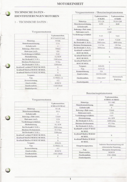

von Rostigernagel » Sa 12.01.13 16:57
Nabend,
den 1.9erXUD find ich leider auch nicht in meinem ganzen gelumpe
Irgendwie werden die DieselPugs zu selten erwähnt.
Däfür bin ich wieder auf was gestoßen.....ich dachte immer im 106er ist nur die 1.0 maschiene auch als Vergaser verbaut worden, aber laut dem "106erMotorbuch"(grün) gabs sogar den 1.1 und 1.4 als vergaser????aber alle sammt "Solex"
kann das wer bestätigen?Büddee
Mfg Rostiger

von obelix » Sa 12.01.13 18:13
Rostigernagel hat geschrieben:Nabend,
ich vermute da mal, dass das ne verwechslung mit der monopoint ist. sieht ja auch so aus wie ein vergaser:-)

von obelix » Sa 12.01.13 18:16
obelix hat geschrieben:Rostigernagel hat geschrieben:Nabend,
edit:
den tu9 gabs auch mit solexen und logischerweise den tu3-2

von Rostigernagel » Sa 12.01.13 19:30
Nabend,
Schön das auch Du mal Editest
Aber Danke für die bestätigung
aber eines verwirrt mich jetzt doch....der TU2 auch?...ist das dann der TU2.4?
bei mir stehen eig. nur die TU1/3/9 drin....wobei der TU9 als monopoint fehlt, der ist wiederrum in dem anderen drin
Aaaaaaaarg, warum steht überall was anderes
nochn bild zum schluss->so stehts bei mir.....wobei der TU9m fehlt, der TU3 (einspritzung) ist dann auf der nächsten seite gewesen.
Aufgepasst Bild:
und etwas größer:
http://www.loaditup.de/751416-7rmmmt899x.html (evt. auf "datei aufrufen" klicken)
Mfg Rostiger
