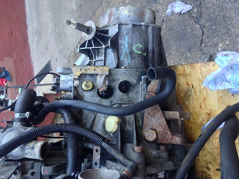

Kann mir jemand sagen,wo wie ich an diesem Getriebe das Öl einfülle
an meinem alten war eine schraube an der vorderseite

rechts beim blechdeckel sollte ne schraube sein

bei den frühen BE-getriebe sitzt die einfüllschraube auf der vorderseite.
bei jenen ab anfang 86 sitzt sie mit am blechdeckel des 5.-gang-rades, auf ca. 4 uhr. ist die einzige grosse schraube dort. 19mm-sechskant.
vorteil der neuen getriebe: auto waagerecht wird aufgefüllt bis das öl unterkante einfüllöffnung steht.
insofern entfällt das alte prozedere wonach das getriebe bei jedem öl auffüllen komnplett entleert und neu befüllt werden muss.

das ist es ja an der seite ist keine schraube

da ist definitiv eine.

die ist da wo auch die schrauben vom blechdeckel sind. wenn das getriebe eingebaut ist lenkung nach links einschlagen oder besser noch rad abbauen dann sieht man das eigendlich.

ok ha bie schraube
kann mir jemand was zu diesem getriebe sagen 2 BN 29 / BE1-getriebe
getriebe. 5-gang. bedingt schwimmfähig.

doch.
stammt zwar wahrscheinlich eher aus nem 1.9 102ps. taugt aber sehr gut auch am 1.6er. ist nen hauch länger übersetzt.
