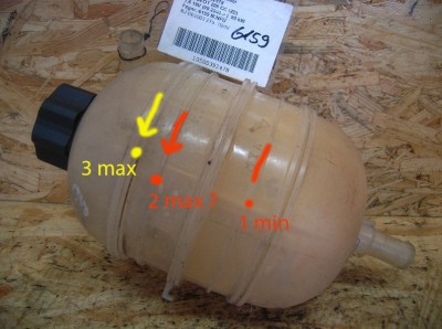

auf dem Behälter sind Minimum und Maximum angegeben, aber diese Markierungen kann man echt schlecht erkennen.
Hier mal ein Foto, wo man es einigermaßen erkennen kann:
Am einfachsten ist es, wenn du den Deckel abnimmst (im KALTEN Zustand) und oben eine Taschenlampe reinhältst, dann erkennt man es sehr gut

vielen Dank. Jetzt müsst ich auf dem Foto noch "max" erkennen.
Ich habe dein Foto mit Zahlen versehen, wo ist denn "max"?
Und was kipp ich dann in den Behälter? Kühlwasserfrostschutz, Kühlwasserkonzentrat mit Frostschutz oder ... ?

Punkt 1 ist Minimum und Punkt 2 ist Maximum.
Bei der Kühlflüssigkeit musst du drauf achten, welche von Peugeot freigegeben sind. Ich glaube "Glysantin G33" wäre zum Beispiel ein Kandidat, ich bin mir aber nicht mehr ganz sicher.
Hier solltest du noch auf andere Kommentare warten, die sich da besser auskennen
