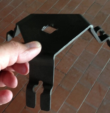

hallo
ich suche die Klaue zum öffnen des Überwurf-Rings am Tankgeber für den 406 Break HDI 2.2, und zwar den grösseren Plasik-Ring - durchmesser innen 15,5 cm ( es gibt da 2 Größen) . ist so eine Dreiecks Klaue die in den Plastik-Ring eingreift mit dem man diesen dann herrausdrehen kann !
S. bild !!!
Gern auch tips woher ich so ein Teil bekommen kann oder wie die teilenummer heisst .
merci
jogi

Beitrag von Mr. Mitchell » Di 13.08.13 19:18
Ich mach das immer sehr erfolgreich und ohne Schäden mit einem flachen Kunststoffhebel und einem Hammer.

Beitrag von freeeak » Di 13.08.13 19:33
Mr. Mitchell hat geschrieben:Moin,
MfG
so mach ich das auch immer.
alternativ anstatt dem kunststoffhebel nen zweiten hammerstiel nehmen.

Beitrag von bonjogi » Di 13.08.13 23:07
aber wo bekommt man das Werkzeug..direkt bei PEUGEOT ? Weil die werkstatt die es mir öffnen soll hat es nicht...und der chef sagt ohne "das" möchte er es nicht öffnen....also ohne die KLAUE !
danke

Beitrag von zerotakumi » Di 13.08.13 23:16
Mal bei Stahlgruber versucht?

Beitrag von bonjogi » Di 13.08.13 23:18
neee...meisnte die hätten das ???

Beitrag von Mr. Mitchell » Di 13.08.13 23:21
Naja wenn er das als Fachbetrieb nicht hat, und sich nicht anders zu helfen weiß würde ich überlegen ob er der richtige ist..... Peugeot verkauft das natürlich nicht denn die wollen ja das du zur Reparatur zu Ihnen kommst
Stahlgrauer Würth und Consorten haben das. Ich würde aber kein Geld für sowas ausgeben, fahr halt hin und öffne den Ring wie beschrieben selber. Dauert keine Minute und spart viel Geld

Beitrag von yacine2805 » Mi 14.08.13 22:10
was willst du denn machen an der pumpe?
also ich habs einfach mit einen dicken Schlitz-schraubendreher und ein hammer gemacht weil ich neue Kohlebürsten in der pumpe eingelötet habe, ging wunderbar ohne schäden :lachkreisch:

Beitrag von CCandy » Mi 14.08.13 22:50
Die ganzen Möglichkeiten, per Hammerstiel, Schraubenzieher, Meißel, wasauchimmer und nem Hammer den Überwurf zu öffnen, hat bonjogi ja vor einiger Zeit schonmal genannt bekommen.
Warum ein Kunde für eine Werkstatt auf Werkzeugsuche gehen muss, verstehe ich aber ehrlich gesagt nicht wirklich.

Beitrag von sub » Do 15.08.13 09:09
Was genau hast du überhaupt vor?
Wenn du den Ring öffnest kannst du die anschließende Arbeit doch zu 95% auch gleich erledigen. Da ist ja nichst, außer nen Sensor und ne Pumpe ...
