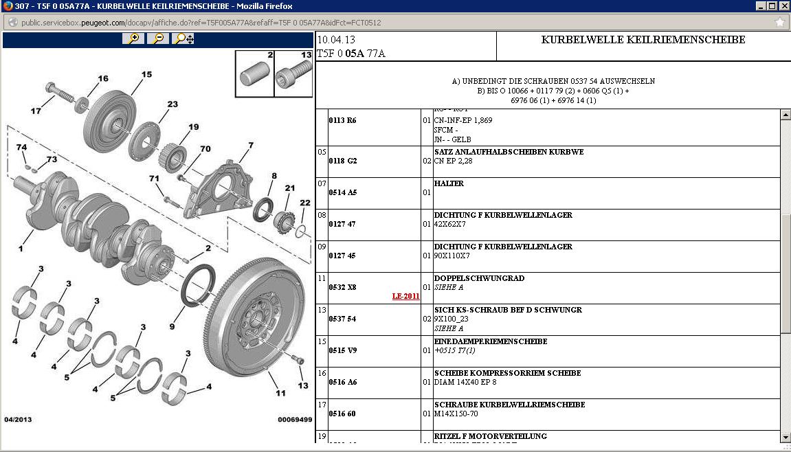

Wenn Du jetzt noch die Fahrzeug-Identifizierungsnummer (FIN/VIN) bekannt gibst, dann kann man nachschauen ob Peugeot diese Variante freigegeben hat.Digital Racing hat geschrieben:Hallo,
auf dem folgenden Bild vom Karton sieht man, welche Kupplung verbaut wurde. Habe mir meine alte Kupplung und das noch funktionierende ZMS darin einpacken lassen.
