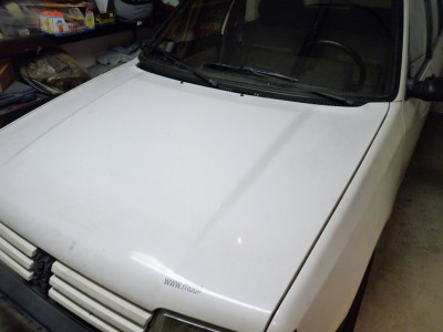

So, dann habe ich noch Fotos gemacht vom Motorraum und auch von der Motorhaube, denn so eine habe ich bisher auch noch nicht gesehen:

Hier noch die Motorhaube als Nachtrag, gibt es die bei anderen Modellen auch noch? Ich kannte sie vorher nicht:

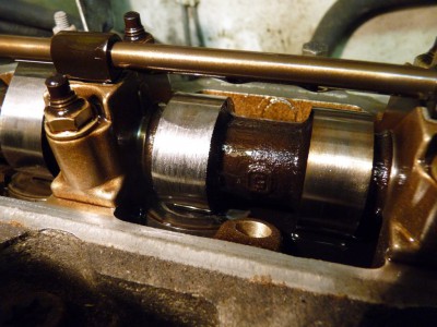

Also ich habe dann den Ventildeckel abgenommen, um das Ventilspiel zu prüfen, aber das hatte sich dann erledigt:
Nockenwelle bei Zylinder 3
So ein Schei$$!!!!!!!! Ich könnte Kotzen! Jetzt habe ich ca. 1700 Euro in Fahrwerk, Bremsen und Antriebswellen gesteckt und dann das! Und das Schlimmste: ich habe im April, bevor ich damit angefangen bin, extra noch mal in der Werkstatt gehabt (andere als jetzt bei der Fehlersuche) und die sollten ihn extra noch mal bezüglich des Motors checken, nicht dass ich da viel Geld in den Wagen stecke und dann der Motor kurze Zeit später platt ist ... Super!!! Er meine zu mir damals, das er doch gut läuft, ist halt eine alte Möhre. Ok, die kaputte Achswelle und das Radlager wußte ich ja, aber es ging mir ja um den Motor und das der Meister bei der Probefahrt das nicht gemerkt hat. Verdammt, sonst sind die immer super. Aber egal, ich komme vom Thema ab.
Zurück zur Nockenwelle: der Nocken ist quasi nicht mehr da: 7 mm anstatt 14 mm - der hat sich halbiert! Oder anders gesprochen: nur noch 2 mm Hub. Habe dann interessehalber das Ventilspiel gemessen: 0,4 Auslass und 0,6 Einlass. Ach so, es ist die Nocke vom Einlass.

Was mich mal interessieren würde, wie entsteht so ein Schaden, an nur einer Nocke?

*firemaster*~ hat geschrieben:Was mich mal interessieren würde, wie entsteht so ein Schaden, an nur einer Nocke?
JA, das würde mich auch interessieren! Kann das zu große Ventilspiel dafür verantwortlich sein? Die 0,6 mm sind ja von der kaputten Nocke unbeeinflußt und viel zu groß. Ich ärgere mich auch darüber, dass ich dem Wagen die letzten 8 Winter so wenig Zuwendung habe zukommen lassen. Mache ich doch bei meinen Oldtimern auch nicht. Aber ok, war bisher "nur" der Winterwagen.
Der Schaden ist auf jeden Fall schon etwas älter: zum Einen weiß ich, dass der Motor schon länger schwächelte und dann die fast vollständig verschwundene Nocke.
Und dann würde mich interessieren, ob ich den Tassenstössel auf jeden Fall wechseln sollte oder nur, wenn die Nocke Spuren hinterlassen hatte.

war klar, dass das problem aus der richtung kommen muss.
das ist wie gesagt kein allzu seltener defekt.
gerade bei autos mit geringen laufleistungen kommt das häufig vor. das wird aus einer kombination aus verschiedenen faktoren heraus entstehen - zuviel kaltstarts, zuviel kurzstrecke, zuwenig ölwechsel (wenn 10tkm in 3 bis 5 jahren zusammenkommen, müsste man das öl eben trotzdem jährlich wechseln) usw.
ist aber kein beinbruch. die nockenwelle ist recht einfach und fix getauscht. wenn du eine brauchst, ich hätte da noch einige auf lager ... :)
sinnvoll wäre es, dennoch den kompletten kopf abzunehmen. einerseits, weil die kopfdichtung nach 20 jahren sicher auch teilweise brüchig ist.
andererseits, weil man so auch die ventile auf leichtgängigkeit prüfen (ggf. ist ja ein grat am ventil die ursache) und sie neu einschleifen kann. und wenn man ohnehin dran ist, macht man gleich die schaftdichtungen neu.
wenn der tassenstössel unbeschädigt ist, kannste den weiterverwenden.
der abrieb wird sich natürlich im gesamten motor resp. als sediment in der ölwanne und im ölfilter wiederfinden. ob andere bauteile schaden genommen haben, kann man nur raten.
p.s.
mir fällt auch grad ein, dass ich noch nen 66tkm-BDY aus nem automatik in der ecke stehen hab. den könntest du gerne auch komplett haben.
p.p.s.
die hässliche hutzenhaube hatten so einige 205, vor allem eben jene modelle mit XU-vergaser und XU-monopoint-einspritzung - schlicht bedingt durch die bauhöhe dieser gemischaufbereitungen. in spanien gabs noch versionen mit den alten simca-stösselstangen-motoren, die hatten diese haube ebenfalls. oft wird das teil als "automatic-haube" bezeichnet - weil der 1.6er automatic sie z.b. hatte. eine irrige bezeichnung, denn sämtliche 1.9er automatic (mit multiopoint-jetronic) hatten die flache haube :)

Kris hatte nicht nur mit seiner ersten Diagnose recht, sondern auch mit der Ursache: Ja, der Wagen wird von meiner Frau überwiegend für Kurzstrecke genutzt (teils sogar Ultrakurzstrecke) und ja, ich habe zu wenige Ölwechsel gemacht. Ich war einfach nur froh, das die Kiste lief und habe mich mehr um die Oldtimer gekümmert.
Ich werde, damit der Wagen jetzt möglichst schnell wieder auf die Straße kommt (ist ja ein Winterauto mit Saisonkennzeichen 10-04), zunächst eine gebrauchte Nockenwelle einbauen und die Ventile einstellen. Damit sollte es dann zumindest möglich sein, problemlos über den Winter (und TÜV) zu kommen. Vermutlich wird der Wagen aber ab diesem Jahr ganzjährig angemeldet, da Töchterchen seit letzter Woche den Führerschein hat (BF17) und dies der einzige Schalter ist, den sie fahren darf: An die Oldtimer lassen wir sie nicht ran und die Familienkutsche hat DSG.
Im Sommer, wenn genug Fahrzeuge zur Verfügung stehen, werde ich dann wohl den Kopf runter nehmen und neben dem Wechsel der Ventilschaftdichtungen auch die Ventile selbst prüfen. Wenn ich das jetzt mache, habe ich einfach zu viel Angst, dass es doch wieder mehr wird, als geplant. Ist ja nicht unüblich bei Restaurationen oder Reparaturen.

PS: Die Haube ist wirklich häßlich :daumenrunter: .
