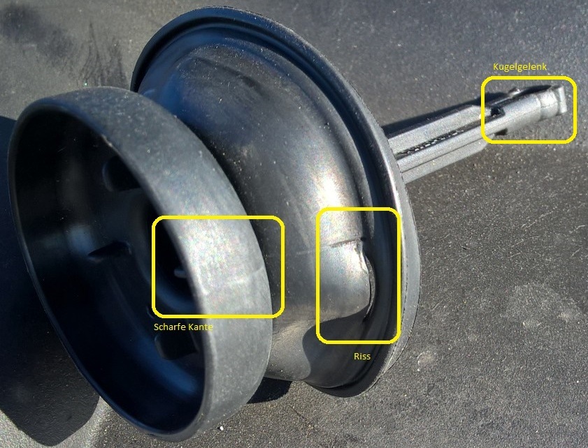

Ursache:
Das Gummimembran von der Unterdruckdose zur Swirl/Drallklappenverstellung hatte ein Loch. Aufgrund der scharfen Kunsstoffkante des Spritzgußteils scheuert sich das Gummimembran durch.

1. Die Kunsstoffkappe der Unterdruckdose mit einem flachen Schraubenzieher vorsichtig abclippsen. (Vorsicht Feder!)
Gummimembran Unterdruckdose
2. Den Betätigungshebel von der Swirlverstellung mit einem großen flachen Schraubenzieher vorsichtig lösen. ( Kugelkopf)
3. Gummimembran und Betätigungshebel herausnehmen und voneinander lösen.
4. Scharfe Plastikkanten von Betätigungshebel mittels 1000er Schmirgelpapier glätten.
5. Zu flickende Stelle vom Gummimembran mit z.B. Spiritus reinigen und wie bei einem Fahrradschlauch flicken. (Ausreichend trocknen lassen!)
Reparatur
6. Das Gummimembran um 90 Grad verdreht auf den Betätigungshebel wieder draufsetzen, damit die Schadstelle nicht wieder gleich belastet wird.
7. Die Swirlverstellung mittels Hand vorsichtig betätigen und auf Leichtgängigkeit prüfen.
8. Alles rückwärts zusammenbauen.
