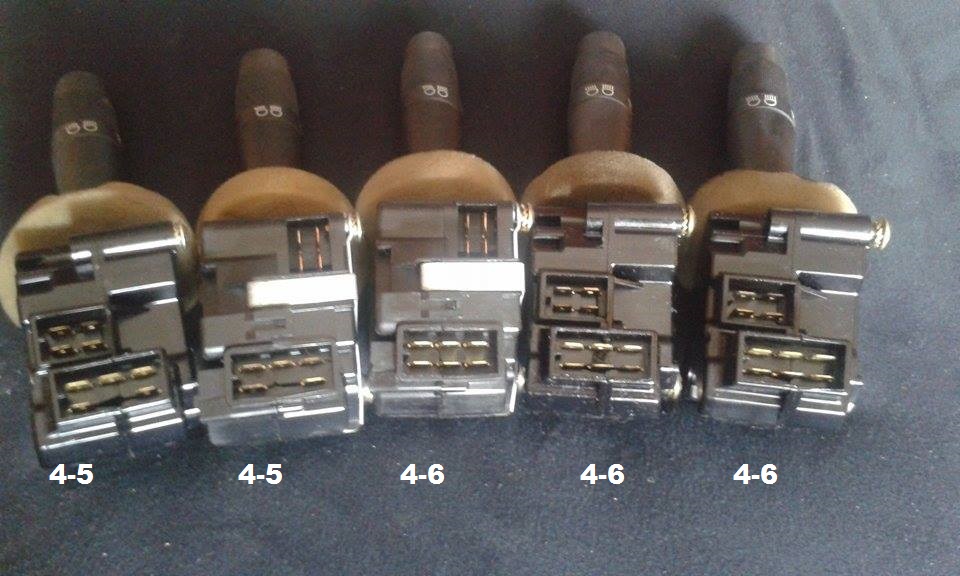

Re: Nebelschlussleuchte leuchtet nicht
Beitrag von Pipes2101 » Di 11.08.15 09:25
Kris meint den Lenkstockschalter. :zwinker:
Davon gibt es 2 verschiedene Ausführungen.
Da ist es so: Wenn dein 205 mit einem System von 4-6 ausgestatten ist und du verbaust einen Schalter vom System 4-5 dann ist die NSL ungewollt tod gelegt worden.
Am system 4-5 ist das braune Kabel 150 mit an dem weisen Kabel mit dem Buchstaben "R" und bekommt so seinen Strom.
Beim System 4-6 hingegen wird beim drehen des Schalters erst der Strom zum Pin-5 durchgeschaltet wo dort dann das braune Kabel 150 steckt.

Beitrag von Kris » Di 11.08.15 09:52
halloichbins hat geschrieben:Oder meinst Du den Lenkstockschalter? Den hatte ich mal getauscht......
genau den meine ich.
pipes hat das oben ja schon erklärt - ist ein ganz häufiges problem. man (mich dereinst eingeschlossen) achtet da nicht unbedingt drauf beim tausch des lenkstockschalters ... und dann sucht man sich hinterher den wolf :augenroll:

boooahh - ich glaube Ihr habt mir ganz viel Arbeit erspart.
Habe gerade mal die Verkleidung unter dem Lenkrad abgeschraubt und mich mit einer Taschenlampe druntergequetscht: Tatsächlich! Der Stecker hat sechs Kabel und am Lenkstockschalter ist ein Kontakt gekürzt :wall_banging:
Da werde ich mir einen neuen kaufen müssen.
Beitrag von Pipes2101 » Mi 12.08.15 08:59
STOP
Bau dir einfach eine Kabelbrücke vom 4-poligen Stecker weises Kabel "R" zu dem 6-poligen Stecker braunes Kabel Nr. 150
Das ist im Prinziep das gleiche und die Kosten belaufen sich auf ein absolutes minimum :zwinker:
Alternativ kannst du das braune Kabel an seinem Platz auch auspinnen und direkt auf das weise Kabel löten dann hast nie wieder damit Probleme egal welchen Schalter du einbaust :zwinker:
