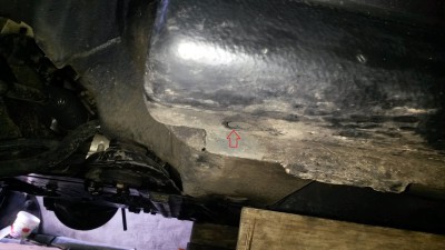

hier nun ein Bild damit ihr euch vorstellen könnt, was ich damit meine mit dem loch am schweller. Den mir fehlt die abdeckkappe oder ehr nicht?

Beitrag von Rolf-CH » Mo 09.11.15 20:24
Ich würde meinen, da gehört ein Stopfen rein.

ich glaube du mußt einen qp fahrer finden der da mal nachschaut.
beim break hatte ich schon einige male die radhausverkleidung ab, kann mich aber nicht daran erinnern das er da einen stopfen oder etwa ein loch hat.

Beitrag von silver-lion » Di 10.11.15 17:19
Bei meinen qp's (6x3.0 v6 ph1&2) ist nirgends ein stopfen drin.

Konnte heute mal an einem Coupe nachsehen.
Vorne, ovales Loch, kein Stopfen. Das Loch wird von der Radkastenverkleidung verdeckt.
Auf der Schwelle verteilt sind dann nach hinten paar Stopfen vorhanden.

Beitrag von pclutz » Mi 11.11.15 18:25
ich bedanke mich erst mal für eure Hilfe ,denn lass ich das Loch auch offen beim wieder zusammen setzen.
