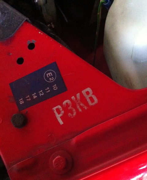

von neuloewe » Mo 16.05.16 21:09
Moin, bei mir stand....

von Kris » Mo 16.05.16 21:20
yoa. du hast aber auch kein CTI ...
neuloewe
- Kanaldeckelumfahrer
- Beiträge: 134
- Registriert: Mo 08.01.07 22:43
- Wohnort: bei Flensburg
von neuloewe » Mo 16.05.16 21:25
Moin Kris,
das Bild ist von meinem Cti, den ich verkauft habe...
Gruß Otto
