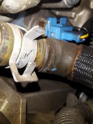

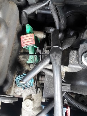

von Mr Silverball » Sa 21.10.17 10:49
Hm, vorm Kühler habe ich nichts gesehen. Den hatte ich raus.
Einen Schalter am Kühler hat er nicht.
Ich hänge ein paar Bilder dran.
Könnte sein, dass die Lüfter elektronisch gesteuert wird?
Dann müsste es irgendwo ein Relais oder geben.
Grüße,
Mr Silverball.

von Mr Silverball » Sa 21.10.17 11:49
Ah, ok, verstehe.
Mein 306 hat keine Klimaanlage, aber Automatik.
Also kein Klimakühler, sorry für die fehlende Information.
Hier kommen die Bilder von den möglichen Kandidaten.
Können auch woanders noch welche sein, aber ...
Grüße,
Mr Silverball.
Cab Cruiser. (306 Cabriolet)
Sésame, ouvre-toi ! (1007)
*firemaster*~
- Benzinpreisignorierer
- Beiträge: 2545
- Postleitzahl: 51647
- Wohnort: GM
von *firemaster*~ » Sa 21.10.17 11:58
Der oben auf dem Kopf misst die kühlmitteltemperatur.
Glaube der untere ist für die Zylinderkopfmaterialtenperatur.
Ob das bei dir jetzt anders ist, ist ne gute frage.
Ansonsten müsste eigtl sowas hier in der frontschürze sitzen.

von Mr Silverball » Sa 21.10.17 12:02
Keezx hat geschrieben:Am Thermostatgehause.
Hallo Keezx,
bescheidene Frage, wo/was ist das Thermostatgehäuse?
Ist es das, was man auf dem zweiten Foto sieht, oben rechts am Zylinderkopf angeschraubt (von vorne gesehen)?
Und wenn ja, welcher der Fühler ist es dann?

von Mr Silverball » Sa 21.10.17 12:11
*firemaster*~ hat geschrieben:Der oben auf dem Kopf misst die kühlmitteltemperatur.
Hallo Fire,
den habe ich noch nicht gefunden, wusste nichtmal, dass es soetwas gibt.
Werde einmal danach suchen. Danke.
