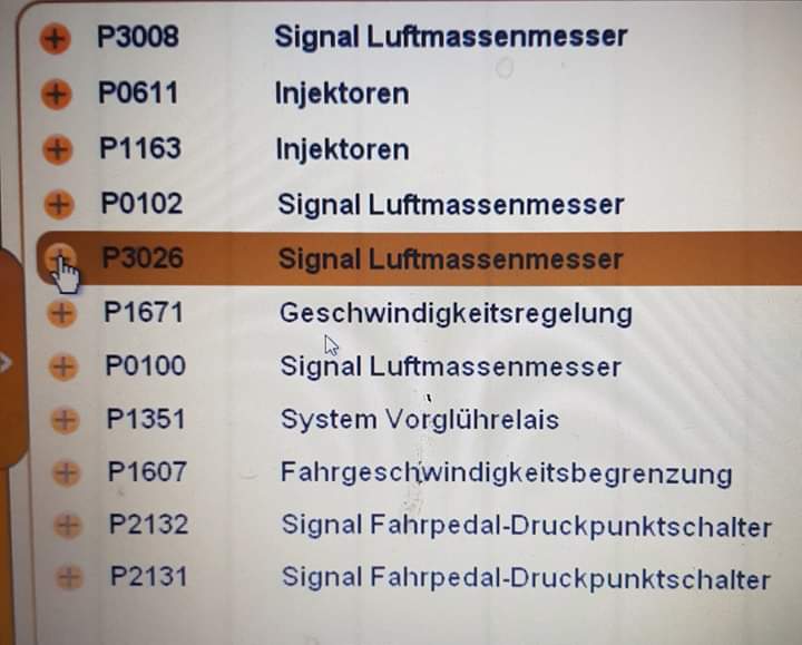

Heute morgen wollte mein llwe partout nicht starten,
Ging dann irgendwann doch, kam mir vor wie fast abgesoffen.
Vorhin habe ich mal die fehler ausgelesen siehe bild.
Wollte wieder nicht starten, also erst mal luftmassenmesser u map sensor gereinigt, total verrußt, startet wieder einwandfrei,
Werde morgen mal den fehler löschen u testen.
Jetzt zu den injektoren, wie finde ich raus welcher injektor es ist?
Oder folgefehler, pedal/luftmassenmesser?
Zum pedal, hatte da schon mal einen fehler, pedalstellung deshalb ist ein neues schon unterwegs.

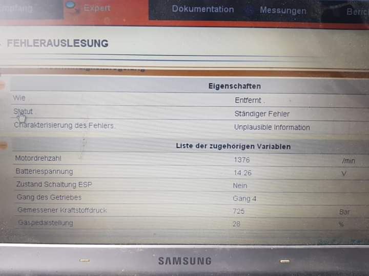

Beim heutigen auslesen sehe ich aber elektrikfehler u nen massekurzen.
Pedal oder wegen dem kurzen eher leitungsfehler?
Neue glühkerzen sind auch unterwegs, hatte noch ein relais zum testen...
Danke schon mal für meinungen/antworten.
Gruß dom
