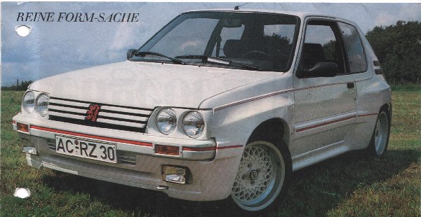

Schön wäre es zu wissen, wieviele von diesem Breitbau Satz damals verkauft wurden, oder wieviele bekannte noch im Umlauf sind.
Hat jemand vielleicht noch ein Prospekt, Unterlagen, oder Fotos dazu? Gerne auch über eine kleine Spende ;-) Kopie würde auch ausreichen.

Beiträge: 19586
Re: GEWE -ITS Umbau, Suche nach Unterlagen
Beitrag von obelix » Mo 26.09.22 14:57
Der Dateianhang 205_breitbau_its_small.jpg existiert nicht mehr.
Beiträge: 19586

@Obelix vielen lieben Dank für die 2 Bilder;-)

Beiträge: 19586
Beitrag von obelix » Do 29.09.22 14:20
merill hat geschrieben:
Do 29.09.22 11:59
Wie sehe ich ob der unter den verbreiterungen gammelt? Ist da irgendwo ein Loch wo man reingucken kann?
Generell alles anschaun, wo das GFK mit dem Blech vernietet ist, also rund um die Bauteilkanten. genau nachsehen, ob sich Bläschen zeigen, auch wenns nur gaaaanz kleine sind, bedeutet das nix Gutes. Die Backen gehen bis oben an den Übergang zum Dach. Vorn isses auch aufgenietet, im Gegensatz zu anderen Breitbauten, bei denen die Kotis komplett ersetzt wurden. Unten am Schweller sind auch alle Nietkanten und ganz speziell das Eck im Türeinstieg und am Schweller am Ende, wo die Seitenwand aufgesetzt ist gefährdet, weil dort die Karosse am stärksten arbeitet.
Zu dem versetzten Scheinwerfer - Genau das Blech ansehen, das gammelt schon bei Serienautos durch (da wo ich es rot markiert habe).
Ansonsten darauf achten, dass die Bleche nicht gestaucht sind unter und hinter dem Scheinwerfer, dann hatte der Hobel nen Crash.
