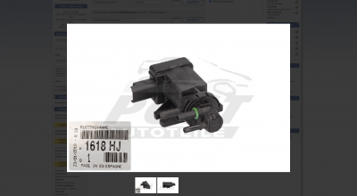

2.1. Erforderliches Teil
1 Magnetventil Turbolader (ET-Nummer 1618.HJ) (Falls erforderlich).
