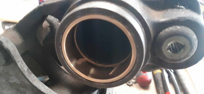

Ich habe jetzt 2 Achsen auf Gleitlager umgebaut, hat prima funktioniert. da machen dann auch die Schmiernippel Sinn.
Zeig mal...

von TU5JP » Mo 14.08.23 04:35
Ich schau heute Mittag mal, ob ich die Fotos finde ;-)

von TU5JP » Mo 14.08.23 18:39
Eins hab ich gefunden, sorry für die schlechte Quali.
LG
Torti
![365579179_1338132627109758_4430747442978847780_n.jpg (83.11 KiB) 2394 mal betrachtet 365579179_1338132627109758_4430747442978847780_n.jpg](./download/file.php?id=11597&t=1&sid=19247f8c0c70531d85f16f22d0be7eb9)
