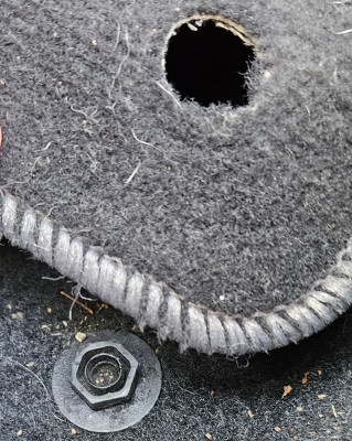

ich habe ein 306er Cabrio aus 2001, bei dem auf der Fahrerseite bereits ab Werk (?) Befestigungspunkte für Fußmatten vorhanden sind. Ich vermute ab Werk, da ich die gleichen Aufnahmen auch schon bei einem weiteren 306er Cabrio gleichen Baujahrs gesehen habe.
Leider sind die zugehörigen Matten ohne Gegenstück und ich habe keine Ahnung, wie es aussieht bzw. was ich als Ersatz bestellen muss.
Hat jemand eine Idee?

Fahrzeug-Identifizierungsnummer (FIN/VIN) wäre ne gute Idee:-)

VF37DNFTF33271871
Wäre ja klasse, wenn man darüber was rausbekommen.

Wurden verbaut im 106, 206, 306 und 605.
eilenummer ist 7583HC, nicht mehr lieferbar.
Google spuckt nur ein paar Ergebnisse aus, alle aus Exotenländern.
Also entweder beim Schrotti guggn oder nach was
alternativem suchen.

Das hilft erstmal weiter. Es sieht so aus, ob die nur im Teppich mit selbstschneidendem Gewinde stecken und kein Gegenstück unter dem Teppich haben. Dann lassen die sich ja leicht durch Nachrüstlösungen ersetzen.
