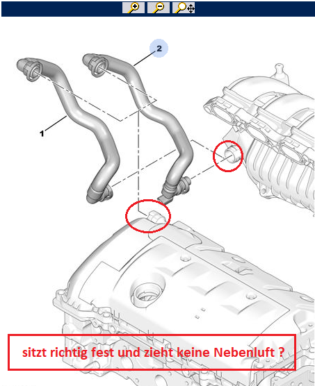

Beiträge: 571
Re: Lüfter läuft nach abstellen des Motors ca. 5 - 7 Minuten weiter
Beitrag von Emma65 » Sa 23.03.24 09:53
Bitte schön.
Der Kühlerventilator wird einige Sekunden nach Anlassen des Motors eingeschaltet und funktioniert dann kontinuierlich.pdf
(248 KiB) 260-mal heruntergeladen

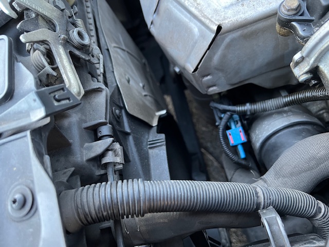

Hallo Obelix,
sind das die Schläuche die Du meinst?
[img][/]
Wenn ja sind diese kalt.
Viele Grüße

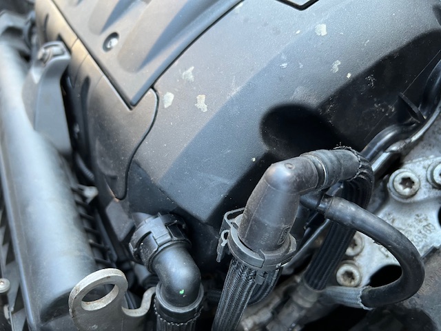

Beiträge: 7
Registriert: Sa 16.03.24 14:17
Postleitzahl: 12051
Beitrag von FCBerlin » Sa 23.03.24 19:33
Emma65 hat geschrieben:
Sa 23.03.24 09:53
Bitte schön.
Die Schläuche auf dem Bild scheinen fest zu sein. Aber dieser Schlauch ist locker, oder nicht an der Schelle. Außerdem ist es locker und lässt sich fast abziehen.
