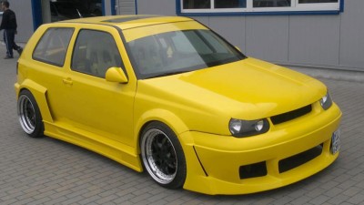

[quote="bboysimo"][attachment=1]552210_10150876654511503_1466202568_n.jpg[/attachment][attachment=1]552210_10150876654511503_1466202568_n.jpg[/attachment][/quote]ich hoffe du kannst es sehen

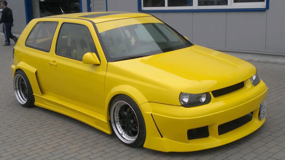

sry bin durcheinandergekommen :D auf jedenfall hab ich mir sowas vorgestellt hinten am radkasten

Egal wie dus machst...also auf jeden fall in blech-
NICHT komplett verschweissen!
Erstmal brauchst da kilometerweise schweissdraht und zum anderen verzieht sich das wie nix gutes.
Besorg dir ne loch und abkantzange,schneid teile vom vorhandenen karosserieblech raus und mach die neuen passgenau da dran.werden die blechteile nur aufgesetzt kommts früher oder später zum rostbefall.
Die austauschbleche werden mit der lochzange so alle 2-3cm gelocht und das karosserieblech am auto an der schnittstelle abgekantet.(bin am handy,such nachher bilder)
Auf die abgekantete stelle wird das gelochte blech gelegt und nur an den punkten verschweisst-von der mitte hin nach aussen und das blech immer kühl halten sonst verzieht sichs.
Am ende hast nen einwandfreien übergang der erst verschliffen und dann verzinnt wird.
Verzinnen solltest du vorher üben(youtube anleitung gucken und am restblech n paar zinnstangen verbraten reicht normalerweise)oder jemanden machen lassen ders kann.
Damit kannst dir auch die ganze arbeit ruinieren.
-zuviel hitze und alles verzieht sich
-zuwenig hitze und das zinn verbindet sich nicht mit dem metall.
Ausserdem brauchst als anfänger noch das ganze material zum zinnen-wobei das nicht arg teuer ist.
Geh zu nem karosseriebauer der noch verzinnt und kauf da die zinnstangen und das flussmittel bzw die verzinnungspaste.dann hast auch richtige qualität und das zeug passt zusammen.
