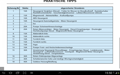

shifty211 hat geschrieben:und sicherung ist eine 10A drinnen sollte meines wissens nach die richtige sein!
dann schau mal in dein bordbuch...
ich behaupte, da muss ne 20er drinne sein.-)

shifty211 hat geschrieben:& ich hab nachgeschaut, es sind 10A hängt nur die pumpe dran, den die wischer gehn ja sowieso ..
ääm...
sorry...
tu dir die arbeit an und SCHAU INS BORDBUCH:-)
da steht nämlich ne 20er drin für die pumpensicherung - ob das wohl nen grund hat????

ich kann dir leider kein foto zeigen, aber ich kann dir zu einer 100%igen sicherheit sagen das es eine 10A ist!
habe gerade im internet nochmals nachgeschaut!
kannst dich gerne selber davon überzeugen! :)
206er 2.0 hdi
2002 bj
zumindest steht das im internet boardbuch & in meinem auto :)
shifty211
Beiträge: 19
Registriert: Di 12.02.13 07:46
Postleitzahl: 2601
Re: sicherung der scheibenwaschanlage
Beitrag von shifty211 » Di 12.02.13 15:54
hab dir jz einen screenshot gemacht ;)
Beiträge: 19595
Beitrag von obelix » Di 12.02.13 16:41
shifty211 hat geschrieben:..
autsch...
ja - ich bin doch glatt an der falschen sicherung hängen geblieben - sorry...
ich ziehe meine aussage hiermit zurück:-)
10a stimmt!
