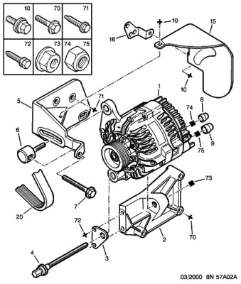

Hallo Forengemeinde,
ich eröffne mal ein neues Thema da ich über die Suche nichts gefunden habe.
Ich habe einen 106 baujahr 2001 mit 60 PS HFX Motörchen 3003 / 512.
Falls die FIN notwendig ist sende ich diese gerne zu.
Ich stehe vor einem Problem, mir sind leider die meisten Befestigungsteile für die Lichtmaschine verloren gegangen. Auf einem Schrottplatz habe ich mir von einem 106 mit 44 PS ein paar Teile abgeschraubt leider passen diese nicht.
Hat jemand eine Explosionszeichnung für mich bzw die Teilenummern? Ich habe eine Lichtmaschine ohne Spannrolle. Ander Lima selbst ist nur ein kleiner Stecker.
Es fehlt der Mechanismus zum Spannen und einige Schrauben. Leider habe ich im dunkeln kein Bild machen können.
Gibt es ein Befestigungskit? Wenn ja gibt es dies auch günstig im Zubehör? Ich werde morgen noch eine Schrottplatz aufsuchen in der Hoffnung mir die passenden Teile abschrauben zu können. Ist der Spannmechanismuß an der Lima selbt mit einer Mutter gesichert oder ist im Befestigungsloch an der Lima ein Gewinde. Ich wollte diese nicht ganz ausbauen.
Ich hoffe Ihr könnt mir helfen. Infos zu Bestellmöglichkeiten und Preisen nehme ich auch gerne von Händlern an. Ich benötige die Teile bis Spätestens Donnerstag abend.
Viele Grüße
SG

Aluminium-Motorblock ohne Klimaanlage:
02 - 5706 C5 - HALT GENERATOR
03 - 5706 C7 - HALTELASCHE
04 - 6923 C5 - SCHRAUBE DIAM 10X150-90
05 - 5708 86 - SCHIENE
06 - 5703 29 - SCHRAUBE
07 - 5703 36 - SCHRAUBE
08 - 5733 74 - SCHUTZ DIAM 5
09 - 5733 75 - SCHUTZ DIAM EXT 22
10 - 0806 37 - SCHRAUBE F SCH DIAM 6X100-17
15 - 5733 A1 - SCHUTZ (ABGASNORM CEE2000)
16 - 5733 A2 - HALTELASCHE (ABGASNORM CEE2000)
20 - 5750 WV -RIEMEN K5 -LE 720
E117651 - RIEMEN GER ERP K5 725 - ALTER >= 5
70 - 1803 F4 - SCHRAUBE DIAM 8X125-50
71 - 6923 78 - SCHRAUBE DIAM 8X125-25
72 - 6922 H3 - SCHRAUBE DIAM 6X100-25
73 - 6936 C6 - MUTTER 8X125-9,7-22
74 - 6936 73 - STOP-MUTTER 5X80-5,4-8
75 - 6936 75 - STOP-MUTTER 8X125-8,8-13
Gruß Michael

Vielen Dank.
Hab jetzt mal bei Peugeot einige Teile bestellt. Der Mitarbeiter dort konnte mir nicht sagen ob an die Schraube 6 noch eine Mutter dran kommt, er meint die geht an den Block. Ich habe soweit ich das fühlen konnte kein Gewinde im Loch der Lima gefunden.
Ich möchte mir vorher noch die passende Mutter besorgen. Welches Gewinde hat die Schraube 6. Sollte ich eine selbstsichernde Mutter nehmen wenn es diese in der Größe gibt???

Ich behaupte mal, das Gewinde sollte normal M8 sein.
Fahr in den Baumarkt, kauf dir ne selbstsichernde Mutter + Karosseriescheibe in M8 und fertig. Lass das mal 50cent kosten. Und auf Nummer sicher zu gehen, legst dir das ganze noch in M6 und M10 in den Einkaufswagen.
Und im Schlimmsten Fall hast du den 1,50€ umsonst bzw fürs Lager ausgegeben.
