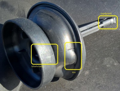

Das Gummimembran von der Unterdruckdose zur Swirl/Drallklappenverstellung hatte ein Loch. Aufgrund der scharfen Kunsstoffkante des Spritzgußteils scheuert sich das Gummimembran durch.
Wegen der defekten Unterdruckdose kann die Swirl/Drallklappenverstellung nicht betätigt werden. Im unteren Drehzahlbereich kann somit der Zylinder nicht optimal "befüllt" werden.

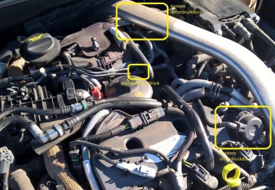

1. Motorabdeckung abbauen
2. Dämmkissen abnehmen
3. T-Stück von der Unterdruckleitung zu den Unterdruckdosen trennen
4. Mit dem Mund versuchen einen Unterdruck aufzubauen
5. Mittels Zunge den Schlauch verschließen und schauen, ob der Unterdruck hält.
6. Falls undicht, dann schauen welche Unterdruckdose undicht ist.
7. Schlauch von vorderer Unterdruckdose trennen,mit Fingerkuppe geschlossen halten und Schritt 4 und 5 durchführen.
8. Wenn dicht, dann ist die vordere Unterdruckdose undicht.
9. Wenn undicht, dann Gegenprobe ob hintere Unterdruckdose dicht ist.
Evtl. kann nur eine Unterdruckdose, wie z.B. bei mir die vordere, undicht sein. Auch auf die Schläuche achten, da diese ebenfalls rissig porös sein können. Diese gegebenenfalls tauschen.

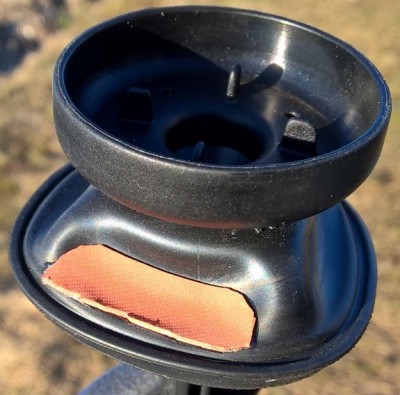

Ich habe mich trotzdem dazu entschlossen, das ganze erst mit einem Fahrradflickzeug für 2 € zu flicken. Falls es nicht klappt, kann man ja das Ersatzteilkit bestellen.

1. Die Kunsstoffkappe der Unterdruckdose mit einem flachen Schraubenzieher vorsichtig abclippsen. (Vorsicht Feder!)
2. Den Betätigungshebel von der Swirlverstellung mit einem großen flachen Schraubenzieher vorsichtig lösen. ( Kugelkopf)
3. Gummimembran und Betätigungshebel herausnehmen und voneinander lösen.
4. Scharfe Plastikkanten von Betätigungshebel mittels 1000er Schmirgelpapier glätten.
5. Zu flickende Stelle vom Gummimembran mit z.B. Spiritus reinigen und wie bei einem Fahrradschlauch flicken. (Ausreichend trocknen lassen!)
6. Das Gummimembran um 90 Grad verdreht auf den Betätigungshebel wieder draufsetzen, damit die Schadstelle nicht wieder gleich belastet wird.
7. Die Swirlverstellung mittels Hand vorsichtig betätigen und auf Leichtgängigkeit prüfen.
8. Alles rückwärts zusammenbauen.
