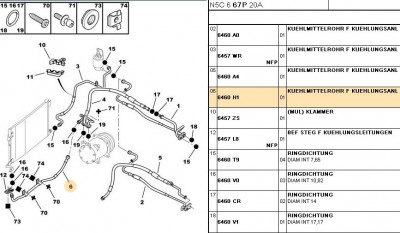

beim Versuch den Klimakondensator auszutauschen, ist mir von der Leitung (siehe Bild) der Anschluss abgerissen, war wie festgeschweißt. Wie bzw wo kriege ich jetzt so eine Leitung für einen zeitwertgerechten Preis, bisher habe ich garnichts gefunden.
Am besten eine anfertigen lassen beim Schlauchheinrich. Das ist genau die Leitung, die immer verreckt:-)
Nach Muster machen lassen, fertig.[/quote]
