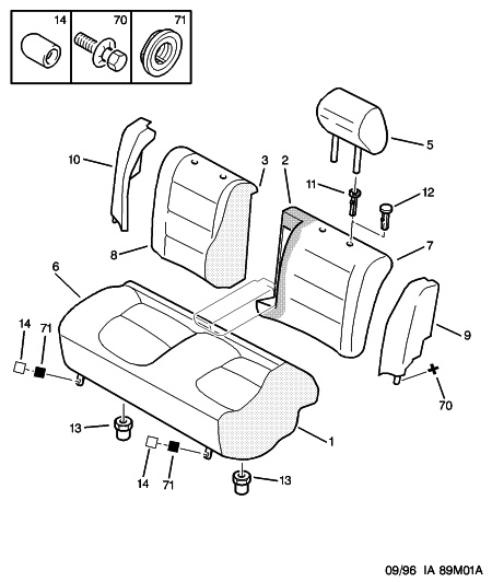

Hallo ,
weis jemand zufällig wie man die Rücksitzbank
beim 406er ausbaut?

bei der limousine müssen zwei muttern (71) unter einer abdeckung (14) raus, dann sollte es gehen.

Habe die beiden schrauben auch schon abgehabt, hab die dann aber auch nicht weiter geschaft
die abzubauen.
Gibt es das irgende wo ein trick dabei?

wenn du die rückbank nach vorne klappst siehst du die gelenke an denen sie fest ist - sind 2 stück mit je 2 schrauben. hab die bank schon mehrfach ausgebaut um mehr beladen zu können... :D

Bei der Limo kann man die Bank nicht nach vorne klappen.

Siehe Bild!!!
