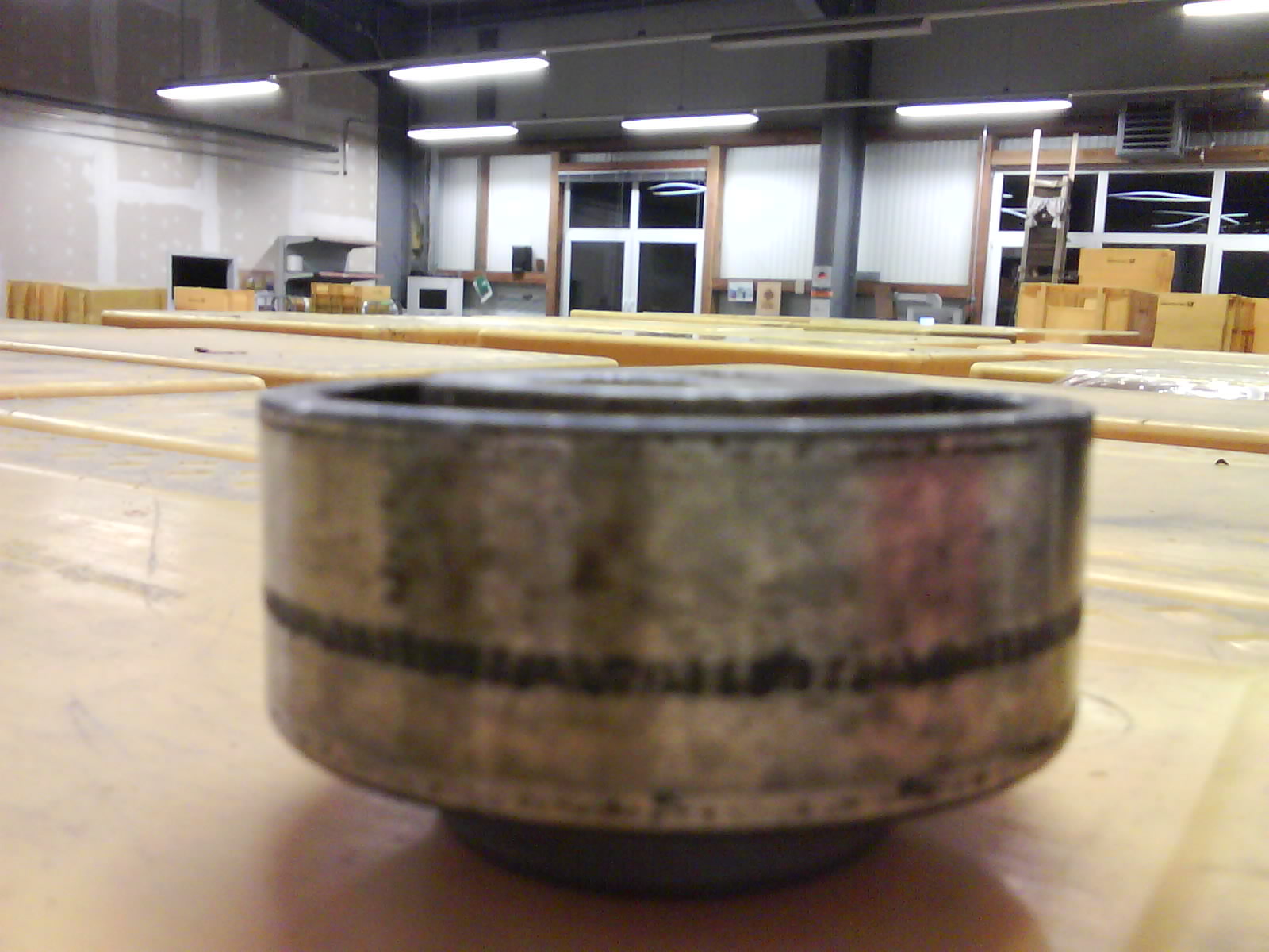

Hab mal die Alte spannrolle wieder rausgekramt mit dem Abrieb.... aufgepasst Bild:
der schwarze streifen ist es, geht über die halbe rolle
PS.nein nein müsste ich wegen dem spaß in die Werkstatt wäre das schicksal vom Löwen Leider schon besiegelt.
Mfg Rostiger

Hmm, die Spannrolle sieht jetzt wirklich nicht soooo dolle aus.
Aber, wenn mit der alten Rolle, sowie mit der Neuen die Steuerzeiten zu jeder Zeit gestimmt haben, kann der Kolben und die Ventile nicht in Konflikt geraten sein...somit sollte kein großer Schade entstanden sein.
Vielleicht ist der Reimen jetzt doch nen Zahn versetzt, dann läuft die Kiste zwar noch, aber eben nicht so wie gewohnt.
Oder es ist nun nen dummer Zufall, und der TU wollte bei der Kälte nicht auf Anhieb richtig laufen, weggesoffen,... ist eben nur ein Auto.
Wenn die Steuerzeit richtig eingestellt sind, kannst den zum probieren ruhig bissel laufen lassen, da kann jetzt nicht mehr kaputt gehen.

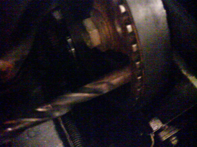

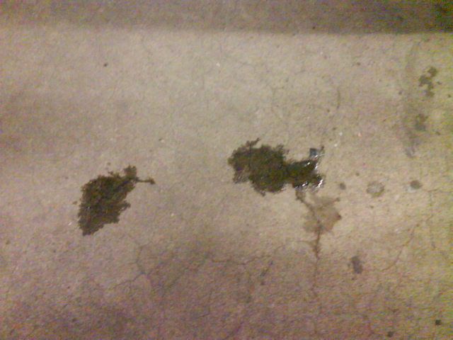

:gruebel: hmmm,tja Kühlwasser unterm auto an der Zahnriemen Seite, sieht man auf dem bild, und die untere Schraube der Wapu war etwas angerostet hab den spaß ausgebaut: wapu sieht sehr gut aus.....EHRLICH! null Spiel gar nix, hatte aber deutliche Zahriemen spuren an den zahnrädern so als wäre der drüber gerutscht aufgepasst bild :)morgen schaue ich nochmal wegen dem wasser unterm auto.
.....Schade hätte gern noch das bild von dem 6mm stift in der schwungscheibe gezeigt, damit man sieht das die Steuerzeiten auch wirklich stimmen....nach wie vor. :lach:
Das mit dem kompressionstest ist leider ausgefallen da sich der kumpel kurzfristig anders überlegt hatte, Ventilspiel konnte ich leider auch nicht schauen weil ich dann zur Weihnachtsfeier :dummguck: musste.
mache ich morgen aber noch hab es aber zu einem kurzen startversuch geschafft......... :ohoh: Irgendwas haut da nicht hin: der Motor läuft anfangs ganz normal etwa 5min 1200rpm dan legt sich ja langsam die Drehzahl (war in der halle deshalb nur 5min) nur während des laufes (hatte noch entlüftet) kam aus dem nix so ein komisches "dumpfes puffen"-"Blubberndes Puffen" als würde das zünden des gemisches nix bringen(verpuffen).
Dann machte ich das Tor auf (wegen abgase und so)und als die kalte luft einströmte wurde es etwas schlimmer.
Dieser "Fehler"(war vorher nicht gewesen) tritt NICHT regelmaßig auf eher Spontan hatt einer ne Idee?
Quasi je länger er lief umso schlimmer wurde es bzw. häufiger.
In der hinsicht bin ich überfragt :hilflos: ein Kollege meinte es könnte eine Frühzündung bzw.Spätzündung sein.
Klang echt so als ob der motor sich diesen zündfunken hätte sparen können
Läst sich das irgendwie beeinflussen? etwa durch entlüften, wegen dem sensor fürs wasser?

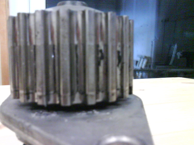

Die Wapu mit dem spuren
Wasser unterm auto
Nockenwelle bohrer passt und an der schwungscheibe auch
